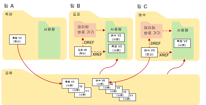

낮은 신뢰 환경(공유 제어)
- 팀은 다른 사람이 작업을 진행 중인 DWG에 액세스할 수 없습니다.
- 사용된 패키지에서 다른 팀의 DWG를 XREF합니다.
- 각 팀은 독립적인 데이터 바로 가기 작업 폴더를 사용합니다.
- 사용된 패키지에서 다른 팀의 Civil 3D 객체를 DREF합니다.
- 팀은 사용하는 버전을 제어합니다.

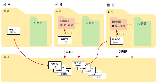

중간 신뢰 환경(공유 제어)
- 공유된 패키지에서 다른 팀의 DWG를 외부 참조합니다.
- 공유된 패키지에서 다른 팀의 Civil 3D 객체를 DREF합니다.

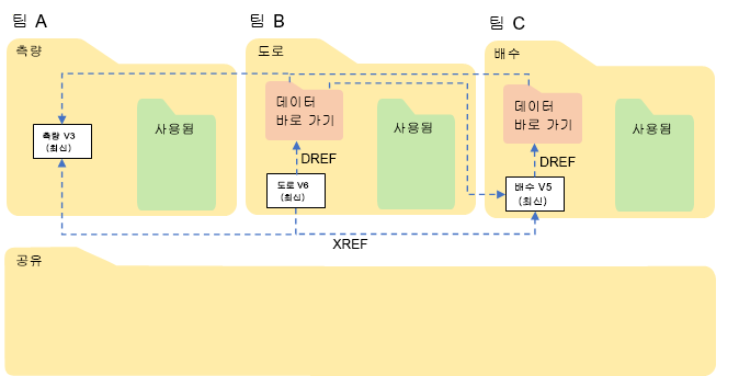

높은 신뢰 환경(공유 제어 안 함)
- 팀은 다른 사람이 작업을 진행 중인 DWG에 액세스할 수 있습니다.
- 작업 폴더에서 다른 팀의 DWG를 외부 참조합니다.
- 작업 폴더에서 다른 팀의 Civil 3D 객체를 DREF합니다.
- Forma Data Management에서 보기 권한을 설정하면 한 팀에서 다른 팀의 DWG를 편집하지 못할 수 있습니다.
