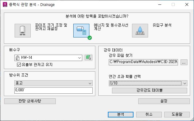

일반 페이지(중력식 관망 분석 대화상자)
대화상자의 이 페이지를 사용하여 실행할 분석 유형, 배수구 요소, 방수위 조건 및 강우 데이터를 지정합니다.

해석 유형
  • 파이프 크기 조정 및 관저고 재설정: 파이프를 통과하는 흐름을 분석한 다음 흐름을 수용하도록 파이프 크기를 조정하고 관저고를 재설정합니다. 대화상자의 결과 페이지에서 해당 결과를 관망에 적용하기 위한 옵션을 사용할 수 있습니다. 분석 결과를 적용하면 파이프 크기와 관저고 표고가 계산 결과에 따라 업데이트되며, 계산된 모든 특성이 관망에 적용됩니다.
    주: 이 옵션은 수리적 특성(HGL 및 EGL)을 계산하지 않습니다. 수리적 특성을 계산하려면 에너지 및 동수경사선 계산 분석 유형을 선택합니다.
  • 에너지 및 동수경사선 계산: 에너지 및 동수경사선을 계산한 다음 시스템의 각 선이 정상 상태인지, 초과 또는 범람했는지 보고합니다. 결과의 그래픽 미리보기를 표시할 수 있습니다(종단 뷰가 도면에 있는 경우). 대화상자의 결과 페이지에서 해당 결과를 관망에 적용하기 위한 옵션을 사용할 수 있습니다. 분석 결과를 적용하면 에너지 및 동수경사선 계산 결과값이 관망에서 영향을 받는 요소에 적용됩니다.
  • 유입구 분석: 대화상자의 결과 페이지에서 유입구의 용량을 분석하고 각 유입구의 흐름, 깊이 및 확산을 보고합니다.
배수구
배수구 구조물 또는 관망의 파이프를 지정합니다. 드롭다운 리스트에서 요소를 선택하거나 을 클릭하여 도면에서 요소를 선택합니다. 이 리스트에서 다음과 같은 요소 유형을 선택할 수 있습니다.
  • 내부로 흐름이 유입되는 하나 이상의 파이프를 가지지만 외부로 흐름이 나가는 파이프가 없는 구조물
  • 구조물 특성 대화상자의 요소 특성 탭에서 구조물 유형으로 지정된 배수구가 있는 구조물
도면에 상기한 요구 사항에 만족하는 구조물이나 파이프가 없는 경우 이 리스트는 회색으로 표시됩니다.
배수구 관저고 유지
선택한 경우, 배수구에서 표고를 유지하도록 지정합니다.
주: 이 경우 나머지 관망의 표고는 계산된 파이프 경사를 기반으로 내릴 수 있습니다.
방수위 조건
배수구 요소에서 방수위 깊이를 결정하는 방법을 지정합니다. 이렇게 하면 관망의 성능 계산을 위한 초기 표고 값이 제공됩니다.
  • 표고: 방수위 깊이에 대해 사용자 정의 표고를 지정합니다. 드롭다운 리스트 아래의 필드에 표고를 입력하십시오.
  • (dc + D)/2: 방수위 깊이를 임계 깊이 및 배수구 요소로부터의 업스트림인 파이프 지름의 평균으로 지정합니다. 도시 배수 설계 매뉴얼, 수력 엔지니어링 회람 번호 22(HEC-22), 3판에서는 방수위 표고가 알려져 있고 (dc + D)/2보다 높은 경우를 제외하고 이 값을 사용하도록 권장합니다.
  • 크라운: 방수위 깊이를 배수구 요소로부터의 업스트림인 파이프의 크라운과 같다고 간주하여 지정합니다.
  • 일반 깊이: 방수위를 일반 깊이로 간주하여 지정합니다(Manning 계산식에 의해 결정).
  • 임계 깊이: 방수위를 임계 깊이로 간주하여 지정합니다.
강우 데이터
강우 파일 찾기
분석에 사용할 강우 Intensity-Duration 파일을 지정합니다. 지원되는 파일 형식은 다음과 같습니다.
  • NOAA 파일(*.csv)
  • H&H IDF 형식 파일(*.idf)
  • X-Degree 파일(*.csv)
주: 샘플 강우 파일은 C:\ProgramData\Autodesk\C3D 2026\kor\HHApps\IDF에 설치되어 있습니다.
연간 초과 확률 선택
관망의 분석 및 크기 조정에 사용할 연간 초과 확률(AEP)을 지정합니다.
AEP는 지정된 연도에서 지정된 규모의 홍수 발생 확률을 나타냅니다. 예를 들어 1/10은 지정된 연도의 홍수 발생 확률이 10%임을 나타냅니다.
주: 드롭다운 리스트에서 연간 초과 확률을 선택하거나 강도 테이블을 클릭한 후 테이블에서 행을 클릭하여 선택할 수 있습니다.
강도 테이블
테이블에서 행을 클릭하여 AEP를 선택할 수 있는 강도 테이블 페이지를 엽니다.
관망 상세사항
관망과 연관된 구조물 및 파이프에 대한 설정 및 값을 검토하고 지정할 수 있는 관망 상세사항 페이지를 엽니다.
선택하는 분석 유형을 수행할 수 없는 경우 관망 상세사항 버튼 아래에 오류 메시지가 표시됩니다.
일부 관망 상세사항 정보를 검토해야 하는 경우, 경고 메시지가 관망 상세사항 버튼 아래에 표시됩니다.
관망 상세사항 버튼을 클릭하여 오류 및 경고를 검토하고 관망 상세사항 설정을 변경할 수 있는 관망 상세사항 페이지를 엽니다.
설정
기본 설정을 지정할 수 있는 설정 페이지를 엽니다.
분석
분석을 실행하고 결과 페이지를 표시합니다.
