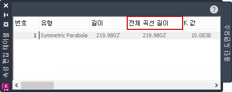

종단 도면요소 뷰는 스프레드시트와 유사합니다. 각 행은 종단 도면요소를 나타내고 각 열은 해당 도면요소의 속성을 나타냅니다. 열 크기를 조정하거나 열을 이동하고 복사할 수 있습니다.
첫 번째 열(번호)이 고정되어 항상 표시됩니다. 스크롤 막대를 사용해도 움직이지 않습니다.
두 개의 열 구성(기본값 및 조건 기준 설계)을 사용할 수 있습니다. 두 구성을 전환하거나 새 구성을 작성하려면 열 제목을 마우스 오른쪽 버튼으로 클릭하고 열 사용자화를 클릭합니다.

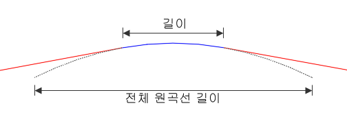

전체 곡선 길이 값은 총 종곡선 길이를 표시하지만, 길이 특성은 원곡선 지오메트리에서 해결된 부분의 길이를 표시합니다(예: 접선이 원곡선을 따라 부착된 경우).
