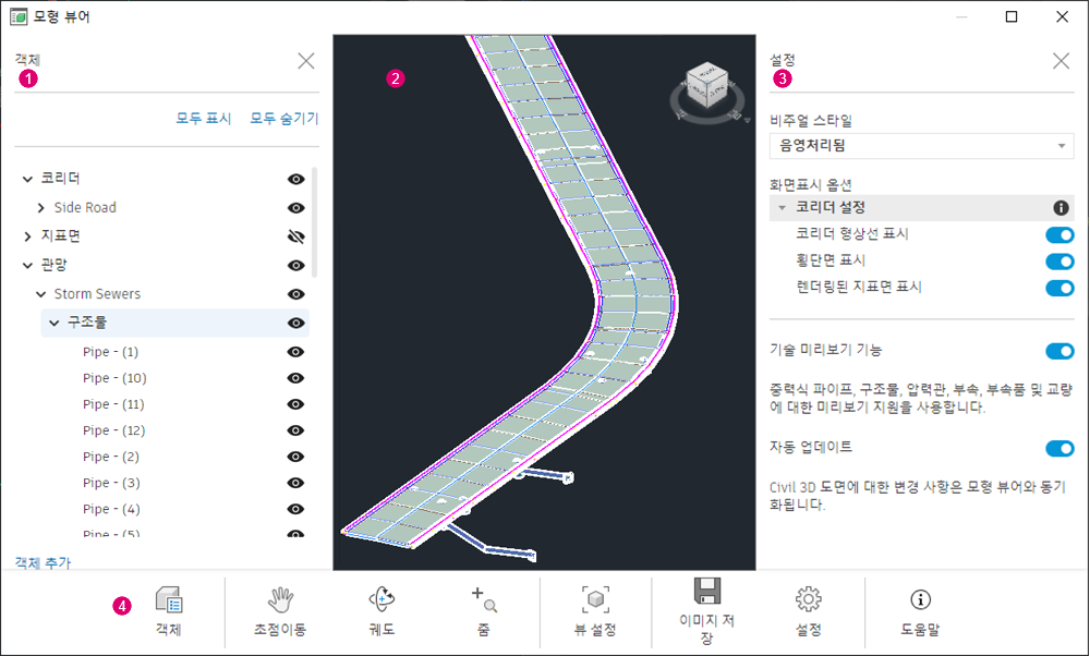

그러면 모형 뷰어가 열립니다. 미리 볼 객체를 더 추가하고 표시되는 방식을 조정합니다.
  1. 객체 패널. 모형 뷰어에 대해 선택한 객체를 나열하고 가시성을 지정합니다. 뷰어 도구막대에서 객체 를 클릭하면 패널이 표시되거나 숨겨집니다. 자세한 내용은 Civil 3D 모형 뷰어 객체 패널을 참고하십시오.
  2. 뷰어 3D 캔버스. 이 공간에서 도면을 모형으로 표시합니다. 객체 패널에서 특정 객체를 숨기거나 표시하고 뷰어 도구막대에서 투시를 탐색할 수 있습니다.
  3. 설정 패널. 비주얼 화면표시 스타일 및 기타 Civil 3D 모형 뷰어 설정을 제공합니다. 뷰어 도구막대의 설정 을 클릭하면 패널이 표시되거나 숨겨집니다. 자세한 내용은 Civil 3D 모형 뷰어 설정 패널을 참고하십시오.
  4. 뷰어 도구막대. 3D 캔버스에서 탐색 및 투시도를 활성화합니다. 현재 뷰에서 초점이동, 궤도 이동, 줌을 수행하고 스크린샷을 만들 수 있습니다. 자세한 내용은 Civil 3D 모형 뷰어 탐색을 참고하십시오.
