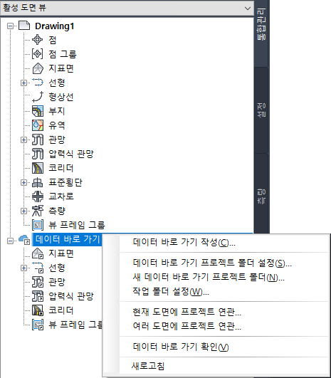

  1. 도구공간의 통합관리 탭에서 데이터 바로 가기 노드 작업 폴더 설정을 마우스 오른쪽 버튼으로 클릭합니다.
  2. 작업 폴더 설정 대화상자에서 Forma Data Management의 프로젝트 폴더 위치로 이동합니다.
    데이터 바로 가기 프로젝트용 작업 폴더는 Forma Data Management 프로젝트 폴더보다 한 수준 이상 아래에 있어야 합니다. 예를 들면 <Forma Data Management 드라이브>\<계정 이름>\<프로젝트 이름>\<작업 폴더 이름>과 같습니다. 작업 폴더는 프로젝트 외부 폴더로 설정할 수 없습니다.
    주: 최상위 \Project Files 폴더를 작업 폴더로 설정할 수 있지만 관리자만 \Project Files 폴더를 볼 수 있으므로 \Project Files 폴더 내의 하위 폴더를 사용하는 것이 좋습니다.
  3. 폴더 선택을 클릭합니다.
    통합관리의 데이터 바로 가기 노드가 으로 변경되어 작업 폴더가 Forma Data Management에 있음을 나타냅니다.
  4. 데이터 바로 가기 노드 새 데이터 바로 가기 프로젝트 폴더를 마우스 오른쪽 버튼으로 클릭합니다.
