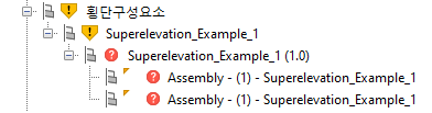

다음 그림과 같이 파일을 찾을 수 없음 아이콘이 표시된 횡단구성요소를 마우스 오른쪽 버튼으로 클릭하고 누락된 경로 수정 명령을 선택하여 이 대화상자에 액세스할 수 있습니다.
