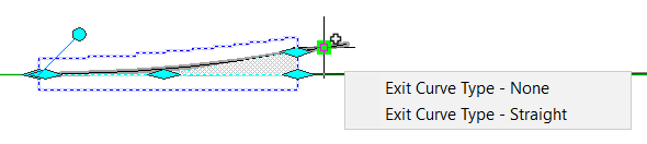

전환 선형의 출구 곡선을 변경하려면
- 아래에 표시된 그립을 클릭하여 상황에 맞는 메뉴를 표시합니다.
- 옵션 중 하나를 선택하여 출구 곡선 유형을 구성합니다.
