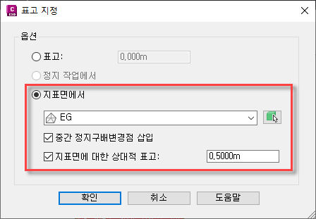

지표면에서 형상선 표고를 지정하려면
  1. 홈 탭설계 작성 패널형상선 드롭다운객체로부터 형상선 작성 찾기을 클릭합니다.
  2. 형상선 작성 대화상자에서 표고 지정 확인란을 선택하고 확인을 클릭합니다.
  3. 표고 지정 대화상자에서 지표면에서 옵션을 선택합니다.
    주: 도면에 지표면이 없는 경우 지표면에서 옵션을 사용할 수 없습니다.
  4. 리스트에서 지표면을 선택하거나 화살표 아이콘을 클릭하여 도면에서 지표면을 선택합니다.
  5. 중간 구배 변경점 삽입 확인란을 선택하여 도면요소가 지표면 TIN 선을 교차하는 중간 구배 변경을 삽입합니다. 이러한 위치에 추가 표고점이 작성됩니다.
  6. 형상선을 지표면에 대해 상대적으로 유지하려고 할 경우 지표면에 대한 상대적 표고 확인란을 선택하고 필요에 따라 편집 상자에 양수 또는 음수 간격띄우기 값을 입력합니다. 자세한 내용은 상대 형상선 정보를 참고하십시오.
