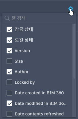

열 선택
폴더에서 볼 열을 선택할 수 있는 리스트를 엽니다. 사용 가능한 열은 다음 섹션에 설명되어 있습니다.
