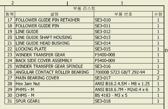

부품 리스트, 구멍, 리비전 또는 일반 테이블을 분할하고 분할한 단면을 새 위치 또는 시트로 이동할 수 있습니다.
다음 예제에서는 부품 리스트를 분할한 후 세 세그먼트를 다른 시트로 이동하는 방법을 보여줍니다.

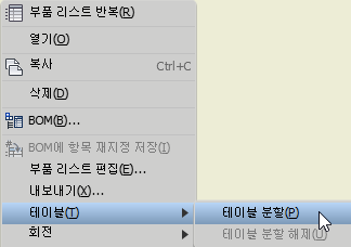

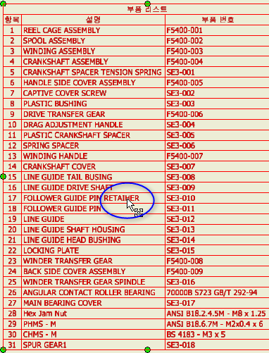

  1. 분할하려는 테이블 행의 문자 위로 마우스를 이동합니다. 이동 아이콘이 나타나면 마우스 오른쪽 버튼을 클릭합니다.
  2. 상황에 맞는 메뉴에서 테이블 테이블 분할을 클릭합니다.
    테이블이 두 개의 세그먼트로 분할됩니다. 검색기에서 새 테이블 세그먼트가 상위 테이블의 하위 항목으로 표시됩니다.

  3. 분할한 단면을 새 시트로 이동하려면:
    • 검색기에서 부품 리스트를 확장합니다.
    • 분할 테이블을 새 시트 레이블 바로 아래의 도면 영역으로 끕니다.
  4. 검색기에서 새 시트를 두 번 클릭하여 활성화하고 분할 테이블 위치를 조정합니다.
