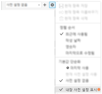

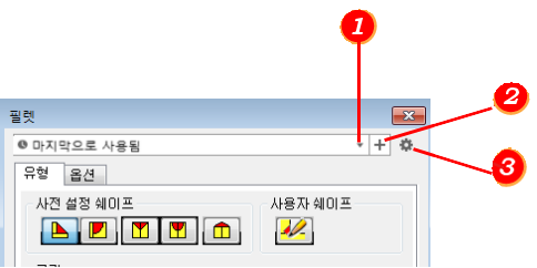

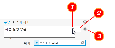

사전 설정 리스트를 드롭다운합니다.
현재 매개변수에서 새 사전 설정을 작성합니다. 기본 이름이 제공되지만 변경할 수 있습니다.
사전 설정에는 다음 항목이 있습니다.
현재 항목 저장 - 사용자가 지정한 이름의 사전 설정에 현재 설정을 저장하거나 기본 이름을 사용합니다.
현재 항목 이름바꾸기 - 현재 사전 설정의 다른 이름을 제공합니다. 사전 설정 이름을 바꿀 때 Esc 키를 사용하여 프로세스를 종료하고 이전 이름을 복원할 수 있습니다.
현재 항목 삭제 - 삭제할 사전 설정을 선택하고 현재 항목 삭제를 클릭합니다.
정렬 순서
새 (피쳐 유형) 기본값
피쳐 특성 패널 기본값을 설정합니다.

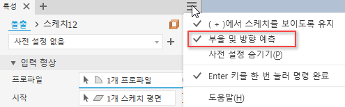

부울 출력 선택 항목은 돌출, 회전, 스윕 및 코일의 사전 설정에 저장됩니다. 돌출 및 회전 고급 설정의 경우 부울 및 방향 예측을 통해 모형의 프로파일 및 솔리드를 기반으로 부울 선택을 제시하도록 소프트웨어에 지시합니다. 이 설정은 사전 설정된 부울 선택 항목을 재지정합니다.
