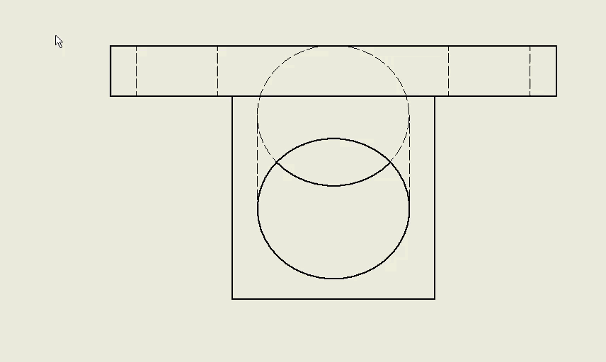

리본에서 주석 탭
치수 패널
치수
를 클릭합니다.
그래픽 창에서 형상을 선택하고 끌어서 치수를 표시합니다.
선 또는 모서리에 선형 치수를 추가하려면 형상을 클릭하여 선택합니다.
두 점, 두 곡선 또는 곡선과 점 간에 선형 치수를 추가하려면 각 점 또는 곡선을 클릭하여 선택합니다.
선형 대칭 또는 선형 지름 치수를 추가하려면 두 개의 평행선이나 모서리를 선택하고 마우스 오른쪽 버튼을 클릭한 다음 치수 유형
선형 대칭 또는 선형 지름을 선택합니다.
선형 원근법에 따른 치수를 추가하려면 두 개의 선, 모서리 또는 점을 선택합니다. 그런 후 마우스 오른쪽 버튼을 클릭하고 치수 유형
선형 원근법에 따라를 선택합니다.
지름 또는 반지름 치수를 추가하려면 호 또는 원을 클릭하여 선택합니다.
각도 치수를 추가하려면 두 선을 선택합니다.
원근법에 따른 각도 또는 호 길이 치수를 추가하려면 두 개의 선을 선택하고 마우스 오른쪽 버튼을 클릭한 다음 치수 유형
각도 원근법에 따라 또는 호 길이 원근법에 따라를 선택합니다.
선택한 모서리에 수직으로 회전하는 치수를 추가하려면: 1) 선형 모서리 또는 두 점을 선택합니다. 2) 마우스 오른쪽 버튼을 클릭하고 치수 유형
회전을 선택합니다. 3) 치수의 평행 또는 수직 방향을 설정할 선을 선택합니다.
호 세그먼트에 호 길이, 각도 또는 현 길이 치수를 주석으로 표시하려면 호를 클릭하여 선택합니다. 그런 다음 마우스 오른쪽 버튼을 클릭한 다음 치수 유형
호 길이, 호 길이 원근법에 따라, 각도, 각도 원근법에 따라 또는 현 길이를 선택합니다.
포함된 교차 치수를 추가하려면 첫 번째 곡선을 선택하고 마우스 오른쪽 버튼을 클릭한 다음 교차를 선택합니다. 포함된 교차를 정의하는 두 번째 곡선을 선택한 다음 치수기입할 요소(또는 기타 포함된 교차)를 선택합니다.
클릭하여 치수를 적절한 위치에 배치합니다.
정렬 치수 작성 방법 보기다음 각 입력을 기준으로 정렬 치수를 작성합니다.
선형 치수 작성 방법 보기다음 입력을 기준으로 선형 치수를 작성합니다.
각도 치수 작성 방법 보기다음 각 입력을 기준으로 각도 치수를 작성합니다.
지름 치수 작성 방법 보기다음과 같은 상황에 맞는 메뉴를 선택하여 지름 치수 작성합니다.
반지름 치수 작성 방법 보기다음과 같은 상황에 맞는 메뉴를 선택하여 반지름 치수를 작성합니다.
