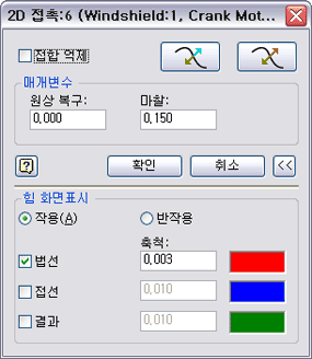

  9. 2D 접촉에 대한 특성을 설정하고 힘 벡터를 표시합니다. 검색기에서 2D 접촉 접합을 마우스 오른쪽 버튼으로 클릭하고 특성을 클릭합니다.
  10. 원상 복구 값을 0.0으로 설정합니다.
  11. 대화상자를 확장하여 아래쪽 섹션에 액세스합니다. 법선 상자를 선택하고 축척을 0.003으로 설정합니다.
