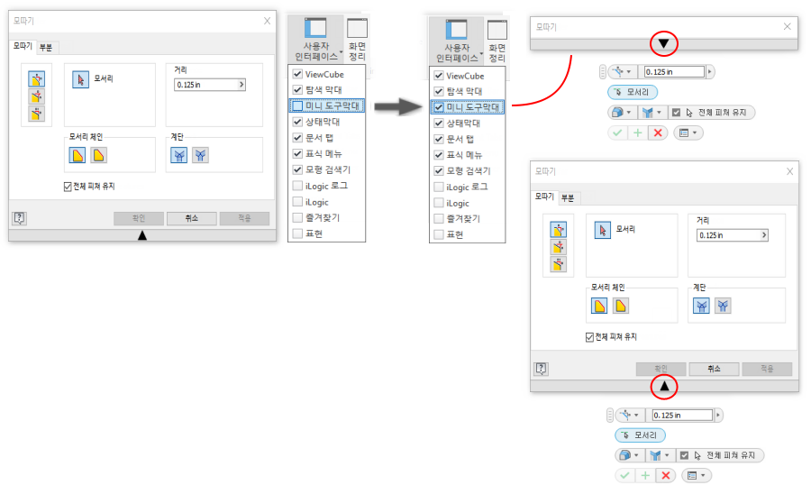

일부 Inventor 대화상자에 대화상자와 나란히 표시될 수 있는 미니 도구막대가 있습니다.
이러한 미니 도구막대에서 사용 가능한 옵션은 대화상자 옵션과 동일합니다. 쉘, 면 기울기, 모따기 및 접합 명령 중 하나에 액세스할 때 미니 도구막대를 표시할지 숨길지를 선택할 수 있습니다. 기본적으로 미니 도구막대는 표시되지 않습니다.
리본에서 뷰 패널
사용자 인터페이스 패널
미니 도구막대를 볼 수 있습니다.
대화상자만 표시하려면 미니 도구막대 확인란의 선택을 취소/선택합니다.
선택한 경우 다음 그림에 표시된 대로 위 명령 중 하나에 액세스할 때 대화상자 및 미니 도구막대가 표시됩니다.
그래픽 공간을 최대화하려면 미니 도구막대의 표시를 끕니다.
