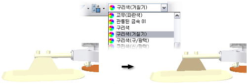

본체 그룹의 모양을 재지정하려면
  1. 그래픽 영역 또는 검색기에서 본체 그룹을 선택합니다.
  2. 신속 접근 도구막대에서 모양 드롭다운 화살표를 클릭하고 적절한 모양으로 스크롤한 다음 클릭합니다. 구성요소 본체의 모양이 변경됩니다.
본체 그룹에 있는 단일 구성요소의 모양을 재지정하려면
  1. 검색기에서 해당 노드가 있는 그룹 노드를 클릭하여 확장합니다.
  2. 검색기에서 구성요소를 선택합니다.
  3. 신속 접근 도구막대에서 모양 드롭다운 화살표를 클릭하고 적절한 모양으로 스크롤한 다음 클릭합니다. 해당 구성요소의 모양만 변경되고 그룹의 나머지 부품은 영향을 받지 않습니다.
