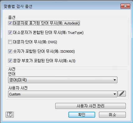

옵션을 클릭하여 맞춤법 검사 옵션 대화상자에 액세스합니다.
하나 이상의 확인란을 선택하여 맞춤법 검사 작업에서 하나 이상의 조건을 제외시킵니다.
기본 사전으로 사용할 언어별 사전을 선택합니다. 이러한 사전은 Inventor와 함께 설치됩니다. 이 사전은 사용자 사전과 연결해 사용됩니다.
빈 사용자 사전은 Inventor를 사용하여 설치하며 기본적으로 활성화되어 있습니다. 새 사전을 추가하거나 작성할 경우, 드롭다운 화살표를 클릭하여 다른 활성 사용자 사전으로 변경합니다.

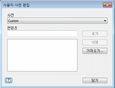

편집을 클릭하여 사용자 사전 편집 대화상자에 액세스합니다. 여기에서 직접 활성 사용자 사전에 단어를 추가하거나 사전에서 단어를 제거할 수 있습니다. 또한 하나의 사용자 사전의 단어를 가져와 활성 사전에 추가할 수 있습니다.
- 단어를 추가하려면: 컨텐츠 텍스트 필드에 단어를 입력하고 추가를 클릭합니다.
- 단어를 삭제하려면: 컨텐츠 텍스트 필드에서 단어를 선택하고 삭제를 클릭합니다.
- 사전에서 활성 사용자 사전으로 단어를 가져오려면: 가져오기를 클릭한 후 추가하려는 단어가 있는 사용자 사전(.cus) 파일의 위치를 찾습니다. 열기를 클릭하여 단어를 가져옵니다.

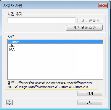

사용자 사전 관리를 클릭하여 사용자 사전 관리 옵션에 액세스합니다.
사용자 사전 작성, 기존 사용자 사전 추가 또는 사용자 사전 삭제
- 새 사전을 추가하려면: 사전 추가 텍스트 필드에 이름을 지정하고 새로 작성을 클릭합니다.
- 사용자 사전 리스트에 기존 사전을 추가하려면: 기존 항목 추가를 클릭하고 추가하려는 사전(.cus) 파일의 위치를 찾습니다. 사용자 사전은 맞춤법 검사 옵션 대화상자의 사용자 사전 드롭다운 메뉴에 추가됩니다.
- 사용자 사전을 삭제하려면: 사전을 선택한 후 삭제를 클릭합니다. 사용자 사전을 삭제하면 사전 및 사전에 추가한 단어가 영구적으로 제거됩니다.
