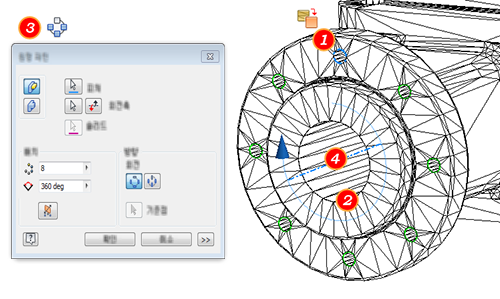

솔리드 또는 표면 형상으로 작업하는 것과 동일한 방식으로 메쉬 형상으로 작업할 수 있습니다. 예를 들어, 다음과 같은 작업을 수행할 수 있습니다.
상호 운용성 및 공동 작업
OBJ 또는 STL 형상을 부품 또는 조립품 모형으로 가져오기
OBJ, STL 또는 DWF 형식으로 형상 내보내기(솔리드, 표면 또는 메쉬)
부품 및 조립품 모델링

시나리오: 낮은 해상도 메쉬 참조 형상이 있는 조립품이 있습니다. 조립품 도면에서 설계한 솔리드 구성요소에서 메쉬 참조 형상 구멍 중심과 피쳐 간에 치수를 지정해야 합니다.
다듬기 정도가 너무 거칠기 때문에 낮은 해상도 메쉬에는 구멍 중심선 주석을 달 수 없습니다. 도면에 맞게 이 문제를 해결하려면 어떻게 해야 할까요?
