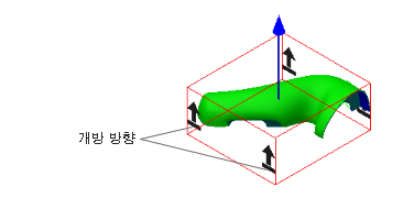

소성 부분 방향 및 금형 개방
방향 조정 기능은 소성부의 방향을 수정하는 데 사용됩니다.
금형 개방의 기본 방향이 양의 Z축에 정렬됩니다. 대부분의 소성 부분 모형은 무작위로 제작되므로 소성 부분 방향과 금형 개방 방향이 다른 경우가 많습니다. 방향 조정 기능은 이 두 방향이 일치하도록 조정하는 데 사용됩니다.
소성 부분의 방향을 수정하는 데 사용할 수 있는 방법은 다음과 같습니다.
소성부가 배치되면 연관된 방향 노드가 자동으로 생성됩니다. 이 노드는 삭제할 수 없습니다.
방향 조정 금형에서 소성부 방향을 변경합니다. 결과는 MP 조립품에만 표시됩니다. 금형 설계 조립품의 좌표계에 영향을 주지 않습니다.
위치 조정 다른 부품 또는 축을 기준으로 부품의 위치를 변경합니다.
패턴 여러 부품이 포함된 금형에서 부품의 위치와 방향을 조정할 수 있는 다양한 방법을 제공합니다.
