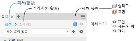

특성 패널을 사용하여 회전 피쳐 정의
특성 패널 맨 위에는 경로가 있습니다. 피쳐 정의로 시작한 후 경로 스케치 문자를 클릭하여 피쳐 정의와 스케치 편집 간을 빠르게 전환할 수 있습니다. 경로 피쳐 문자를 클릭하면 피쳐 환경으로 복귀합니다.
  1. 경로 오른쪽에는 피쳐 유형이 있습니다. 해당 유형은 특성 패널에 표시되는 옵션을 결정합니다.
    피쳐 유형을 지정합니다.
    • 솔리드(기본값) - 열리거나 닫힌 프로파일에서 솔리드 피쳐를 작성합니다. 기준 피쳐에 대해서는 열린 프로파일을 선택할 수 없습니다.
    • 곡면 - 열리거나 닫힌 프로파일에서 곡면 피쳐를 작성합니다. 이 피쳐는 다른 피쳐를 종료하는 구성 곡면 또는 분할 부품을 작성하는 분할 도구로 작동하거나, 부품을 여러 본체로 분할합니다. 조립품 회전 또는 기본체에는 곡면 선택을 사용할 수 없습니다.
    다른 피쳐 유형으로 전환하려면 해당 아이콘을 클릭합니다.

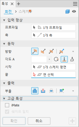

  3. 입력 형상을 지정합니다. 창 선택을 사용하여 동일한 스케치 내에서 여러 개의 닫힌 프로파일을 신속하게 선택할 수 있습니다.
    중요: 피쳐 미리보기 중에 스케치 환경에 들어가지 않고도 표시되는 스케치 치수를 편집할 수 있습니다.
    • 프로파일 - 프로파일 선택자는 기본적으로 활성화됩니다. 다음과 같은 경우를 참고하십시오.
    • 단일 프로파일만 있는 경우 - 프로파일이 자동으로 선택됩니다.
      • 다중 프로파일인 경우 - 작성할 회전 피쳐를 정의하는 프로파일, 루프 또는 영역을 선택합니다.
      참고: 부품 피쳐에서는 공유 스케치를 프로파일로 사용할 수 있습니다. 스케치를 공유하려면 다음을 수행합니다.
      1. 검색기에서, 스케치 노드를 표시하는 데 사용할 스케치를 포함하는 피쳐 옆의 더하기 기호를 클릭합니다.
      2. 스케치 아이콘을 마우스 오른쪽 버튼으로 클릭한 다음, 스케치 공유를 클릭합니다. 둘 이상의 피쳐에서 사용하는 스케치는 자동으로 공유됩니다.
    - 화면표시를 마우스 오른쪽 버튼으로 클릭하고 계속을 선택하거나 특성 패널 선택기를 클릭한 후 활성 스케치에서 축을 선택합니다.
  4. 동작 매개변수를 지정합니다.
    1. 방향
      • 기본값: 한 방향으로만 회전합니다.
      • 반전: 방향(기본값)의 반대 방향으로 회전합니다.
      • 대칭: 각 방향으로 지정된 각도 A 값의 1/2을 사용하여 스케치 평면에서 반대 방향으로 회전합니다.
      • 비대칭: 각도 A 및 각도 B의 두 값을 사용하여 스케치 평면에서 반대 방향으로 회전합니다. 각 각도 값을 입력합니다. 각도 값을 바꾸려면 반전을 클릭합니다.
    2. 각도
      • 각도 A: 시작 평면과 끝 평면 사이의 회전 각도를 지정합니다. 조작기를 끌면 5도씩 값이 증분되어 수정됩니다.
      • 각도 B: 보조 방향의 각도를 지정합니다. 이 각도는 비대칭 방향에 대해 표시됩니다.
      • 전체: 프로파일을 360도로 완전히 회전합니다.
      • 지정 면까지: 부품 회전의 경우, 회전을 종료할 끝면이나 평면을 선택해야 합니다. 종료 면이 회전 피쳐와 교차하지 않는 경우 피쳐 작성을 위해 면이 자동으로 연장됩니다. 최소 솔루션 옵션을 사용하여 문제를 해결할 수 있습니다.
        • 끝 피쳐까지 면 연장 - 지정 면까지 또는 다음까지 선택 항목이 회전된 프로파일과 교차하지 않으면 자동으로 활성화됩니다. 이 옵션을 수동으로 켜거나 끌 수도 있습니다.
        • 최소 솔루션 - 종료 면에 대한 옵션이 불확실할 경우 돌출이 가장 가까운 면에서 종료되도록 지정합니다.
        조립품 회전의 경우, 다른 구성요소에 있는 면 및 평면을 선택할 수 있습니다. 작업 평면 및 작업점은 작성하는 조립품 회전과 같은 조립품 수준에 있어야 선택할 수 있습니다.
      • 다음 면까지: 지정된 방향으로 회전 피쳐를 종료할 교차하는 본체를 선택해야 합니다. 종료자 선택자를 사용하여 돌출을 종료할 솔리드와 회전 피쳐에 대한 방향 옵션을 선택합니다.
      참고: 시작 옵션을 사용하면 이전 릴리즈의 면으로부터의 거리사이 방법과 동일한 결과를 얻을 수 있습니다.
    3. 다중 본체 부품의 경우 시작 선택자를 클릭하고 포함된 본체를 선택합니다.
  5. 기준이 아닌 피쳐의 경우 다음 작업을 지정합니다.
    • 접합: 회전 피쳐로 작성된 체적을 다른 피쳐 또는 본체에 추가합니다. 조립품 환경에서는 사용할 수 없습니다.
    • 절단: 회전 피쳐로 작성된 체적을 다른 피쳐 또는 본체에서 제거합니다.
    • 교차: 회전 피쳐와 다른 피쳐의 공유된 체적으로부터 피쳐를 작성합니다. 공유된 체적에 포함되지 않은 재질을 삭제합니다. 조립품 환경에서는 사용할 수 없습니다.
    • 새 솔리드 - 솔리드 본체를 작성합니다. 각 솔리드 본체는 다른 본체와 개별적인 독립 피쳐 집합입니다. 필요한 경우 본체의 이름을 바꿉니다.
