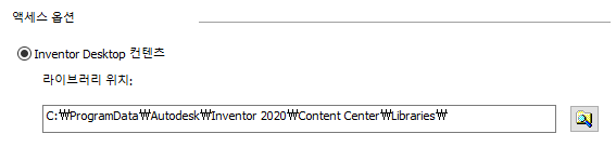

독립 실행형 사용자로 작업하려면 설치에서 Desktop 컨텐츠 옵션을 선택합니다. 컨텐츠 센터 라이브러리는 설치에 지정된 로컬 Desktop 컨텐츠 폴더에 설치됩니다. 설치 후에는 컨텐츠 센터를 사용할 수 있습니다.

Desktop 컨텐츠 라이브러리는 SQLite 데이터베이스에서 로컬로 관리됩니다. 컨텐츠 센터로 작업할 때 SQLite는 컨텐츠 센터 파일이 설치된 폴더(ProgramData\Autodesk\Inventor 2021\Content Center\Libraries\)에 .WAL 및 .SHM 임시 파일을 생성합니다. 이러한 임시 파일에 대한 자세한 내용은 https://www.sqlite.org/tempfiles.html 참조하십시오.
