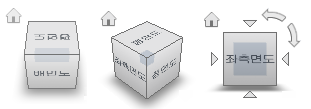

ViewCube는 현재 모형 뷰의 방향을 다시 정하는 데 사용됩니다. 미리 정의된 영역을 클릭해 사전 설정 뷰를 현재 뷰로 설정하여 ViewCube 도구로 모형의 뷰 방향을 다시 정하고, 클릭한 다음 끌어 모형의 뷰 각도를 자유롭게 변경하고, 홈 뷰를 정의 및 복원할 수 있습니다.
현재 뷰의 방향 다시 조정
ViewCube 도구에서는 현재 모형 뷰를 클릭하여 변경할 수 있도록 정의된 26개 부품을 제공합니다. 26개의 정의된 부품은 세 그룹(구석, 모서리, 면)으로 분류됩니다. 26개의 정의된 부품 중에서 6개의 부품(위, 아래, 앞, 뒤, 왼쪽, 오른쪽)은 모형의 표준 직교 뷰를 나타냅니다. 직교 뷰는 ViewCube 도구에서 면 중 하나를 클릭하여 설정합니다.
참고: 커서를 ViewCube 도구의 클릭 가능한 영역에 놓으면 커서가 작은 육면체가 달린 화살표로 바뀌어 ViewCube 도구 위에 있음을 나타냅니다. 툴팁도 표시됩니다. 툴팁은 ViewCube 도구 위의 커서 위치를 기준으로 수행할 수 있는 동작을 설명합니다.
다른 20개의 정의된 부품을 사용하여 모형의 각도 뷰에 액세스합니다. ViewCube 도구에서 구석 중 하나를 클릭하면 모형의 3개 면에 의해 정의된 관측점을 기준으로 모형의 현재 뷰 방향을 3/4 뷰로 다시 정합니다. 모서리 중 하나를 클릭하면 모형 뷰 방향이 모형의 두 측면을 기준으로 한 1/2 뷰로 변경됩니다.
또한 ViewCube 도구를 클릭하고 끌어서 모형 뷰 방향을 26개의 사전 정의된 부분이 아닌 사용자 뷰로 재지정할 수도 있습니다. 끌기를 수행할 때 커서가 변경되어 지금 모형의 현재 뷰 방향을 다시 조정하고 있음을 나타냅니다. ViewCube 도구를 사전 설정 방향 중 하나에 가깝게 끌고 가장 가까운 뷰로의 스냅으로 설정되면 ViewCube 도구가 가장 가까운 사전 설정 방향으로 회전합니다.
ViewCube 도구의 외곽선을 통해 이 ViewCube 도구가 속한 방향 형식(표준 또는 고정)을 쉽게 식별할 수 있습니다. ViewCube 도구가 표준 방향이고 미리 정의된 26개의 부품 중 하나로 방향이 조정되어 있지 않은 경우 이 ViewCube의 외곽선이 끊어진 것처럼 표시됩니다. ViewCube 도구가 미리 정의된 뷰 중 하나게 구속되어 있는 경우 ViewCube 도구의 외곽선은 굵고 연속적인 선입니다.
면 뷰 롤
면 뷰 중 하나에서 모형을 볼 때 롤 화살표 버튼 2개가 ViewCube 도구 부근에 표시됩니다. 이 회전 화살표를 사용하여 뷰 중심을 기준으로 시계 방향 또는 반시계 방향으로 90도씩 현재 뷰를 회전할 수 있습니다.
인접면으로 전환
면 뷰 중 하나에서 모형을 보는 동안 ViewCube 도구가 활성 상태인 경우 직교 삼각형 4개가 ViewCube 도구 가까이에 표시됩니다. 이 삼각형을 사용하여 인접한 면 뷰 중 하나로 전환할 수 있습니다.
정면 뷰
모형의 정면도를 정의하여 ViewCube 도구에서 면 뷰의 방향을 정의할 수 있습니다. 정면 뷰와 함께 모형의 위쪽 방향을 사용하여 ViewCube 도구에서 면 뷰의 방향을 정의할 수 있습니다.
참고: 정면 뷰는 전역 설정이며 관측점 또한 그와 같습니다.
