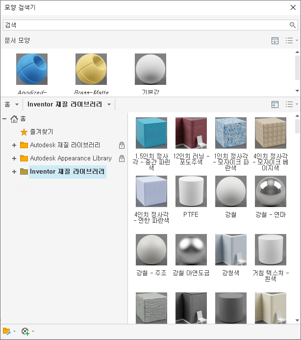

제품이나 suite와 함께 설치되는 Autodesk 모양 라이브러리는 특정 모양 자산을 제공합니다. 제품(예: AutoCAD, Inventor, Revit)은 이러한 읽기 전용 라이브러리를 공유하여 여러 제품에서 보다 일관된 보기 환경을 제공합니다.
모양은 금속, 플라스틱, 세라믹 등의 범주로 나뉘어지며 범주는 다양한 유형의 관련된 모양을 포함합니다. 예를 들어, 금속 범주에는 알루미늄, 강 등의 유형이 있습니다. 각 재질 유형은 고유한 특정 모양 특성을 갖습니다.

모양 검색기를 사용하면 문서 내 모양 자산을 액세스하고 작성 및 관리할 수 있으며 사용 가능한 라이브러리에 있는 모양을 액세스할 수 있습니다.
