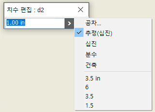

  1. 변경할 치수를 마우스 오른쪽 버튼으로 클릭하고 메뉴에서 모형 치수 편집을 선택합니다.
  2. 편집 상자에 새 치수를 입력합니다.
  3. 치수 공차를 변경하려면 편집 상자에서 플라이아웃을 클릭하고 공차...를 선택합니다.
