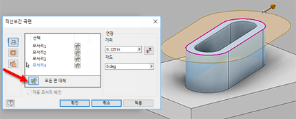

직선보간 곡면 작성
복합 곡면에 연장을 추가하거나, 분할 곡면을 작성하거나, 방향 벡터를 따르는 기울어진 면을 추가하려면 직선보간 곡면을 작성합니다.
  1. 3D 모형 탭 곡면 패널 직선보간 곡면 을 클릭합니다.
  2. 대화상자에서 다음 중 하나를 수행합니다.
    • 선택한 모서리에 수직인 곡면을 작성하려면 법선을 선택합니다.
    • 선택한 모서리에 접하는 곡면을 작성하려면 접선을 선택합니다.
    • 선택한 면, 작업 평면, 모서리 또는 축을 따르는 표면을 작성하려면 벡터를 선택합니다.
  3. 그래픽 창에서 직선보간 곡면 작성에 사용할 모서리를 선택합니다. 필요한 경우 기타 선택을 사용하여 선택 가능한 형상을 살펴본 후 클릭하여 선택합니다.
    참고: 직선보간 곡면 모서리 선택에서 스케치 모서리는 선택할 수 없습니다.
  4. 필요에 따라 확인란의 선택을 취소하여 자동 모서리 체인을 사용하지 않도록 설정합니다.
  5. 선택적으로 다음을 수행합니다.
    • 대화상자의 선택 패널에서 대체 면 아이콘을 선택하여 모서리의 원본 참조 면을 변경합니다.
      ![](../../images/RuledSurface_Alt by edge.png)
    • 선택한 모든 모서리의 원본 참조 면을 변경하려면 모든 면 대체를 클릭합니다.
참고: 대체 면 옵션은 두 면을 공유하는 선택한 모서리에 대해 유효합니다.
  1. 선택적으로 반전을 선택하여 표면 방향을 변경합니다.
  2. 스윕 옵션의 경우 면, 모서리 또는 축을 클릭하여 방향 벡터를 지정합니다.
  3. 곡면을 연장할 거리를 설정합니다.
  4. 선택적으로 표면의 각도를 지정합니다.
  5. 확인을 클릭하여 작업을 마칩니다.
