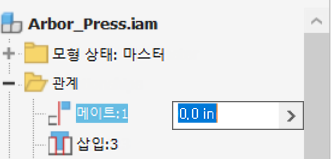

검색기에서 값 편집을 사용하면 검색기 편집 상자의 화면표시를 끄거나 켤 수 있습니다. 구속조건 형상을 변경하거나 측정하는 데 사용되는 검색기 편집 상자는 활성화하는 경우 편집할 항목 근처에 표시됩니다.

관계는 조립품에 대한 모든 접합과 구속조건의 순차적 리스트를 표시합니다. 관계 폴더에서 항목을 선택하여 구속조건 형상을 빠르게 변경하거나 측정할 수 있습니다. 이렇게 하려면 검색기에서 값 편집 검색기 메뉴 옵션을 활성화해야 합니다.

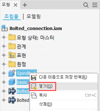

마우스 오른쪽 버튼을 클릭하면 나타나는 상황에 맞는 메뉴는 검색기에서 선택한 구성요소, 피쳐 또는 관계에 대한 작업을 표시합니다. 검색기 구성 및 선택한 항목에 따라 일부 또는 전체 옵션을 사용할 수 있습니다.
그래픽 창이나 검색기에서 항목을 마우스 오른쪽 버튼으로 클릭하면 상황에 맞는 메뉴 및 보기 옵션을 사용할 수 있습니다.
모형 상태에서 부품 파일에 구성요소 복사를 사용하는 경우, 상황에 맞는 메뉴 열기를 사용할 때 파일이 디스크에 저장되지 않았습니다. 열기 위해 먼저 저장하라는 대화상자 메시지가 표시됩니다.
검색기에서 여러 구성요소와 부분조립품을 선택하고 별도의 세션에서 선택 세트를 열 수 있습니다. 선택 세트를 마우스 오른쪽 버튼으로 클릭하고 열기를 클릭합니다.
