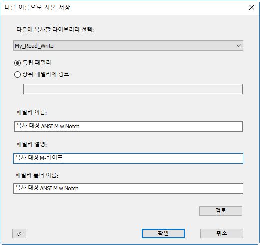

    • 컨텐츠 센터 편집기를 엽니다. 이 편집기는 도구 > 편집기(열려 있는 문서가 없는 경우 )와 부품 또는 조립품 문서의 관리 > 편집기에서 찾을 수 있습니다. 구조용 쉐이프 패밀리를 선택하고 마우스 오른쪽 버튼을 클릭하여 다른 이름으로 사본 저장...을 선택합니다.
  3. 읽기/쓰기 라이브러리를 복사 대상 라이브러리로 선택하고, 필요에 따라 패밀리 이름을 편집하고 설명을 변경한 후 확인을 클릭합니다.

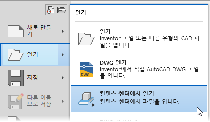

  5. Inventor 화면표시의 왼쪽 위 구석에 있는 파일 메뉴를 클릭하고 컨텐츠 센터에서 열기를 선택합니다.
