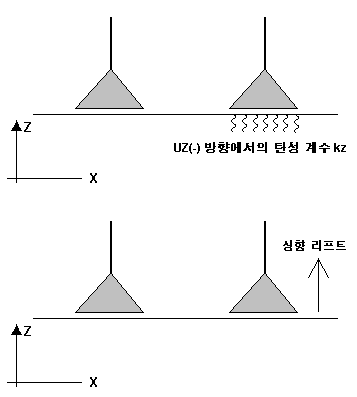

구속조건에 대한 상향 리프트(예: Z축의 방향을 기준으로 한 상향 리프트 즉, UZ+)를 정의하면 각 구속조건에 대해 탄성 기준 계수 KZ도 결정할 수 있습니다. 탄성 기준 계수는 상향 리프트(즉, UZ-)에 대해 정의된 방향과 반대 방향에 대해서만 결정됩니다. 아래 그림을 참고하십시오.
