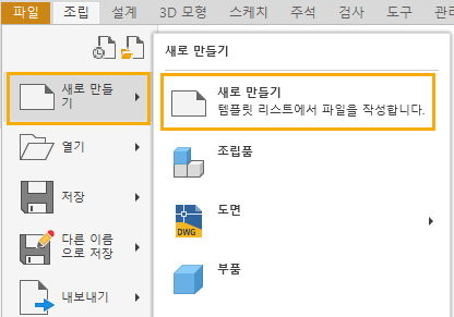

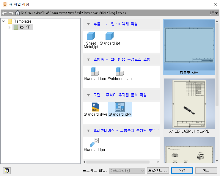

파일에서 새로 만들기: | 파일로부터 새로 만들기: 새 파일 작성 대화상자에서 오른쪽에 있는 열을 클릭하여 선택합니다. standard.idw(템플릿 사용)를 열려면 작성을 클릭합니다. 템플릿을 두 번 클릭하여 열 수도 있습니다. |

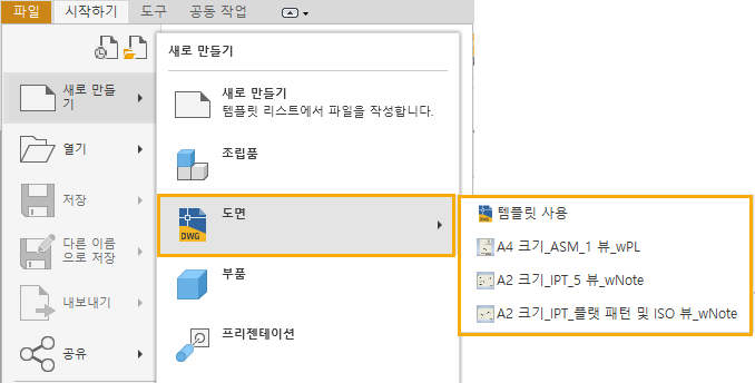

파일에서 새로 만들기 도면: 플라이아웃 화살표 위로 마우스를 가져가 플라이아웃 메뉴에서 사용 가능한 시트 형식 템플릿을 표시하고 클릭하여 원하는 항목을 선택할 수 있습니다. | |

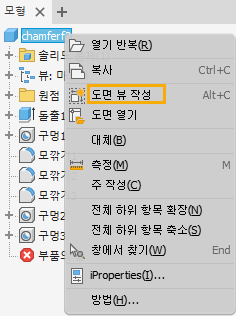

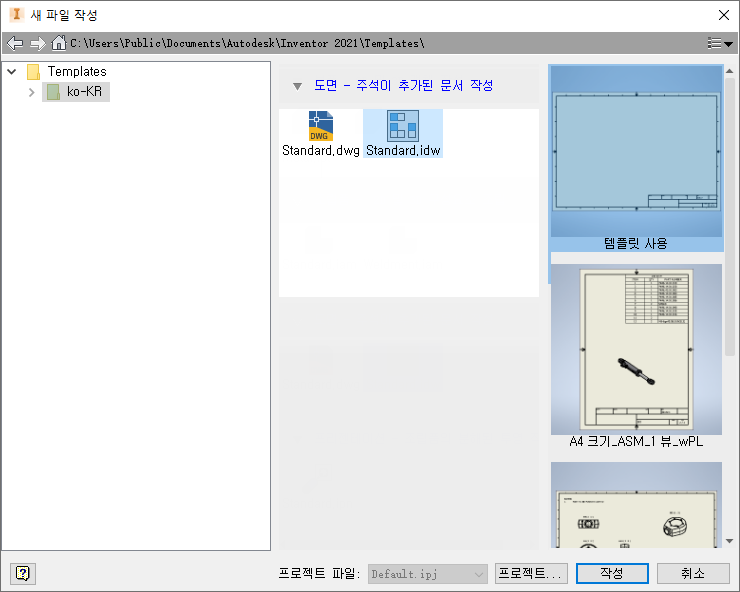

| 부품 또는 조립품 파일에서: 검색기에서 파일 이름을 마우스 오른쪽 버튼으로 클릭하고 도면 뷰 작성을 선택합니다. 새 파일 작성 대화상자가 표시됩니다. | standard.idw(템플릿 사용)를 열려면 작성을 클릭합니다. 템플릿을 두 번 클릭하여 열 수도 있습니다. |
