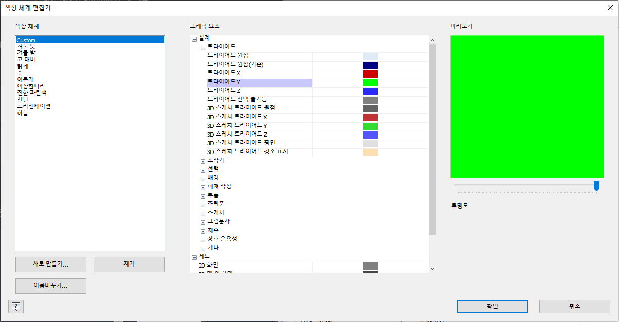

색상 체계를 사용자화하려면
색상 체계 편집기를 사용하여 Inventor에서 사용되는 그래픽 요소의 색상 체계를 사용자화합니다.
새로운 기능: 2022.1
그래픽 요소의 색상 체계를 변경하려면
사용자 색상 체계를 추가 또는 제거하거나 이름을 바꾸려면
중요: 응용프로그램 옵션 대화상자에서 취소를 클릭하면 색상 체계 편집기에서 수행했던 모든 변경 사항이 되돌아갑니다. 변경 사항을 저장하려면 응용프로그램 옵션 대화상자에서 적용 및/또는 확인을 클릭해야 합니다.
Inventor를 다시 시작하여 새 설정을 사용합니다.
참고: 응용프로그램 옵션 대화상자에서 내보내기 및 가져오기 버튼을 사용하여 이러한 설정을 응용프로그램 옵션 .xml 파일로 내보내거나 해당 파일에서 가져올 수 있습니다.
