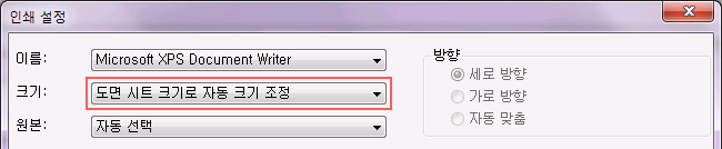

    • 크기 드롭다운 화살표를 클릭하고 자동 도면 시트 크기를 선택하여 다른 시트 크기와 방향으로 설정된 여러 도면(.idw) 파일 세트를 배치 인쇄합니다. 해당 새 옵션이 도면 시트 설정에 지정된 대로 적절한 종이 크기와 방향을 자동으로 선택합니다.
      이 설정은 작업 스케쥴러 인쇄 파일 대화상자의 파일이 도면(.idw) 파일인 경우에만 사용할 수 있습니다.
