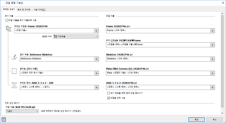

프레임 생성기 파일 이름 및 폴더 구조를 사용자화하려면
프레임 생성기 파일 명명 기본값을 구성하여 프레임 멤버 이름 및 폴더 위치를 사용자화합니다.
참고: 값 상자 옆에 경고 아이콘이 표시되면 잠재적인 문제가 있는지 메시지 툴팁과 명명 규칙을 확인합니다. 예를 들어, 고유한 번호 대신 색인 번호를 사용하면 중복된 파일 이름이 생성될 수 있습니다.
값 상자 위의 미리보기에 표시된 숫자는 예이며, 실제 숫자가 아닙니다.
왼쪽 열의 항목을 사용자화하여 표시 이름을 구성합니다. 오른쪽 열의 항목을 사용자화하여 파일 이름 및 위치를 구성합니다. 검색기에 파일 이름을 표시하려면 파일 이름을 표시 이름으로 사용 확인란을 활성화합니다.
값 상자를 클릭하여 이름에 속성 배치를 지정하고 +를 클릭하여 사용 가능한 선택 항목 리스트를 확인한 다음, 나열된 항목 중 하나 이상을 선택합니다. 리스트에서 재설정 옵션을 클릭하여 값 상자 기본값을 복원합니다.
기본 십진 표식기를 변경하려면 단위 십진 표식기 드롭다운 리스트에서 십진 표식기를 선택합니다.
위치를 확장하여 조립품 경로, 작업공간 또는 사용자 경로를 지정합니다.
조립품에 지정된 단위를 사용하려면 조립품 단위 사용을 선택합니다. 템플릿 단위를 사용하려면 선택을 취소합니다.
