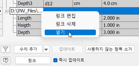

  1. 매개변수 대화상자(관리 탭 매개변수 패널 매개변수)에서 링크 버튼을 사용하여 파일 하나에서 다른 하나에 대한 링크를 설정합니다.
  2. 매개변수 링크 대화상자에서 맨 위에 있는 상태 버튼을 사용하여 선택한 모든 매개변수의 상태를 변경합니다. 또한 개별 매개변수 옆에 있는 상태 아이콘을 클릭하여 상태 옵션을 전환할 수 있습니다.

  4. 링크된 파일을 열려면 매개변수 대화상자에서 파일 이름 경로를 마우스 오른쪽 버튼으로 클릭하고 열기를 클릭합니다.
