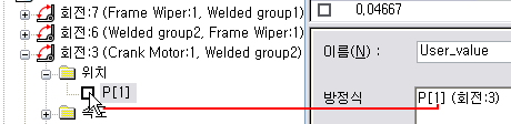

10+cos(P[1] (회전: 1) - PI/6)+20*abs(P[3] (구형: 2))
여기에서
P[1] (회전:1)은 회전:1이라는 접합의 첫 번째 자유도의 위치입니다.
P[3] (구형:2)은 구형:2라는 접합의 세 번째 자유도의 위치입니다.
참고: 출력 그래퍼 검색기에서 변수의 왼쪽에 있는 상자를 클릭하여 변수를 추가할 수 있습니다.
