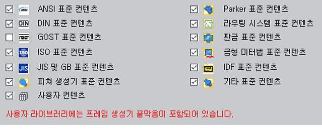

컨텐츠 센터(Desktop 컨텐츠) 라이브러리를 설치하려면
  1. Inventor 설치 프로그램 랜딩 페이지에서 Autodesk Inventor 컨텐츠 라이브러리를 클릭합니다.
  2. 아래쪽 화살표 를 클릭하고 액세스할 라이브러리를 선택합니다.
  3. 위쪽 화살표 를 클릭하여 닫은 후 제품 리스트로 돌아갑니다.
참고:
Autodesk Inventor 컨텐츠 센터 라이브러리 섹션에서 선택한 컨텐츠 센터 라이브러리를 로컬 컴퓨터에 직접 Desktop 컨텐츠로 설치합니다.
Inventor 컨텐츠 라이브러리를 Desktop 컨텐츠 또는 Vault 서버에서 공유할 수 있는 컨텐츠 센터 라이브러리로 설치하기 위한 옵션이 제공됩니다.

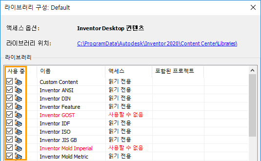

활성 프로젝트에서 컨텐츠 센터 라이브러리를 사용하려면
  1. 프로젝트 대화상자에서 오른쪽에 있는 컨텐츠 센터 구성 버튼을 클릭합니다.
  2. 라이브러리 구성: 프로젝트 이름 대화상자에서 사용자 컨텐츠 라이브러리가 선택되어 있는지 확인합니다.
  3. 확인을 클릭합니다.
참고: Vault가 아닌 환경의 네트워크에서 Desktop 컨텐츠를 공유하는 경우 네트워크에서 권한을 수동으로 관리해야 합니다. Desktop 컨텐츠는 Vault 서버에 설치할 수 없고 네트워크 간에 공유될 수 없습니다. 공유 환경에서 작업하는 경우 Autodesk Vault (Server) 매체에서 Vault Server 및 컨텐츠 센터 라이브러리를 설치하는 것이 좋습니다.
