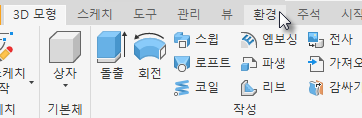

부품 파일 내 환경에 액세스
부품 파일의 리본에서 환경 탭을 클릭합니다.
사용 가능한 환경 중 하나를 클릭합니다.
- Inventor Studio
- BIM 컨텐츠
- 응력 해석
- 다이나믹 시뮬레이션
- 케이블 및 하네스
- 튜브 및 파이프
- 3D 인쇄
참고:
- 다이나믹 시뮬레이션 및 응력 해석은 Autodesk Simulation 제품과 Autodesk Inventor에서 모두 사용할 수 있습니다.
- 케이블 및 하네스, 튜브 및 파이프는 Autodesk Inventor에서만 사용할 수 있습니다.

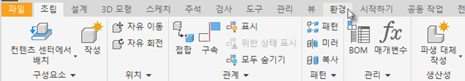

조립품 파일 내 환경에 액세스
조립품 파일의 리본에서 환경 탭을 클릭합니다.
참고: 다이나믹 시뮬레이션 및 응력 해석은 Autodesk Simulation 제품과 Autodesk Inventor Professional에서 모두 사용할 수 있습니다. 케이블 및 하네스, 튜브 및 파이프는 Autodesk Inventor Professional에서만 사용할 수 있습니다.

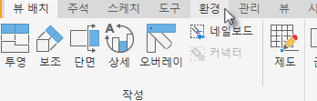

도면 파일 내 환경에 액세스
도면 파일의 리본에서 환경 탭을 클릭합니다.
