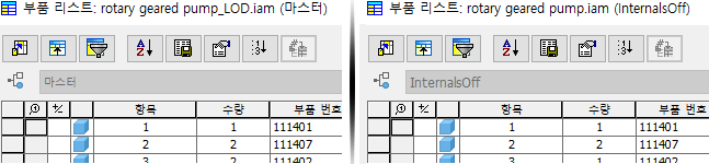

BOM 위임이란 무엇입니까?
부품 리스트 명령을 시작할 때 BOM 위임 메시지가 나타나고 선택한 뷰의 모형 상태가 다음 조건 중 하나를 충족하면 나타납니다.
- 모형 상태는 변환된 비마스터 세부 수준입니다.
- 모형 상태는 변환된 대체 부품 LOD입니다.
- 모형 상태는 대체 부품 파일입니다.
변환된 비마스터 LOD에서 작성된 모형 상태의 부품 리스트는 마스터 모형 상태 BOM을 사용합니다. 변환된 LOD 대체에서 작성된 대체용 부품 리스트는 마스터 모형 상태 BOM도 사용합니다. 대체용 부품 리스트는 원본 조립품의 모형 상태 BOM을 사용합니다.
