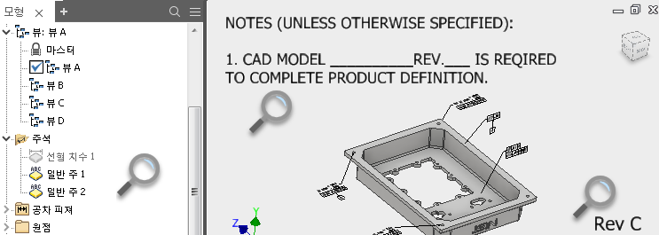

팁: Inventor 내에서 3D 모형에 추가하는 주는 회전되지 않으며 항상 활성 뷰에 법선입니다. 내보낸 PDF 파일의 주 텍스트는 뷰와 함께 회전됩니다. 최상의 결과를 얻으려면 다음 그림을 예로 참조하고 내보내기 전에 다음 작업을 수행하십시오.
  1. 뷰 B, C, D를 활성화하고 일반 주 1 및 2의 가시성을 끕니다.
  2. 뷰 A를 활성화하고 모형 방향 및 주 가시성이 뷰에서 올바른지 확인한 후 모형을 내보냅니다.
