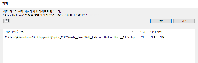

다른 이름으로 사본 저장을 클릭합니다. 참조된 파일을 변경하면 저장 대화상자가 표시됩니다.
변경 사항을 아직 저장하지 않은 참조된 파일을 나열합니다.
저장할 파일(해당 파일, 나열된 모든 파일 또는 선택한 파일 세트)을 지정합니다. 변경된 모든 파일을 저장하거나 저장할 파일을 선택할 수 있습니다.
도면을 저장할 때 변경만 하고 저장은 하지 않은 종속 파일이 표시됩니다.
하나 이상의 열 폭에 대한 변경 사항은 세션 간에 유지됩니다. 예를 들어, 저장해야 할 파일 열의 폭을 늘리면 다른 폭을 지정할 때까지 지정된 폭이 세션 간에 계속 유지됩니다.
열 이름을 클릭하여 텍스트 화면표시를 전환합니다.
저장 상태를 클릭하여 저장 상태를 변경합니다(예를 들어, 아니오로 변경하려면 예 클릭).
상태 저장 열에는 다음 조건에 대한 저장 상태가 표시됩니다.
