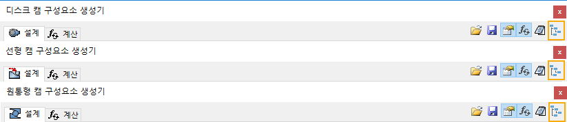

  3. (선택 사항) 설계 탭의 오른쪽 아래에 있는 자세히()를 클릭하여 캠 설계를 위한 추가 옵션을 설정합니다.
  4. (선택 사항) 그래프 영역 위의 파일로 저장()을 클릭하여 그래프 데이터를 텍스트 파일로 저장합니다.
  5. (선택 사항) 설계 또는 계산 탭의 오른쪽 위에 있는 결과()를 클릭하여 HTML 보고서를 엽니다.
