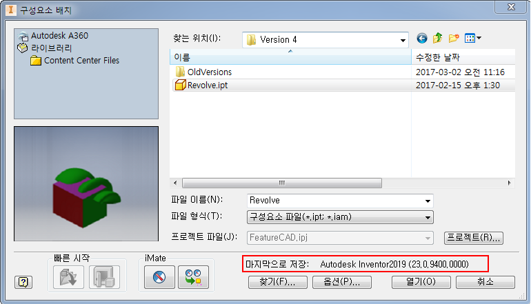

이 워크플로우에서는 조립품 파일에서 최신 버전의 부품 파일에 대한 참조를 작성합니다.
조립품 파일에 최신 버전의 부품 파일 배치: 조립품 파일에서 리본에서 조립 탭
구성요소 패널
배치를 클릭합니다.
배치하려는 최신 버전 부품 파일(.ipt)을 찾아서 선택합니다. 파일을 마지막으로 저장한 Inventor 버전이 표시됩니다.
필요한 경우 옵션을 클릭하여 파일 옵션 대화상자를 열고 설계 뷰 표현을 지정합니다. 확인을 클릭합니다.
구성요소 배치 대화상자에서 열기를 클릭합니다. 솔리드 및 곡면 본체가 작성됩니다.
필요에 따라 여러 복제를 배치할 수 있습니다.

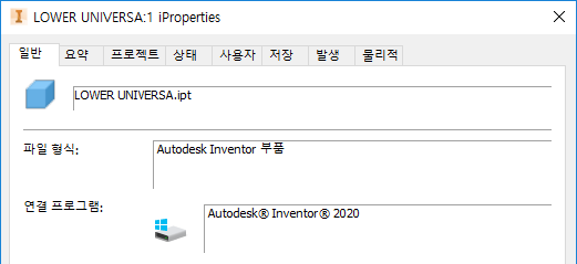

최신 버전 부품의 iProperties를 사용할 수 있습니다.
같은 버전의 모든 Inventor 설치에서 조립품 파일을 저장하고 다시 열 수 있습니다.

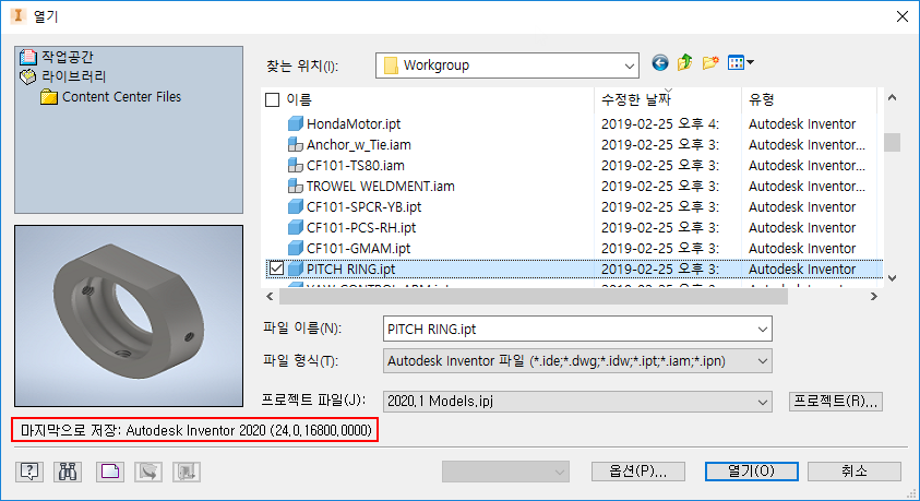

이 워크플로우에서는 부품 파일에서 1년 더 최신 버전의 Inventor 부품 파일에 대한 참조를 작성합니다.
다음 중 하나를 수행합니다.
열기.
삽입 패널
파생
을 클릭합니다.열려는 최신 버전의 부품 파일(.ipt)을 찾아서 선택합니다.
필요한 경우 옵션을 클릭하여 파일 옵션 대화상자를 열고 설계 뷰 표현을 지정한 후에 확인을 클릭합니다.
파일 열기 대화상자에서 열기를 클릭합니다. 솔리드 및 곡면 본체가 작성됩니다.
파생 부품 대화상자에서 솔리드 및 곡면 본체를 포함하거나 제외할 수 있습니다.
적용을 클릭하여 변경 사항을 저장합니다.
검색기에 참조된 최신 버전 파일이 표시됩니다.
파생 부품 피쳐를 편집할 수 있습니다.
같은 버전의 모든 Inventor 설치에서 부품 파일을 저장하고 다시 열 수 있습니다.
