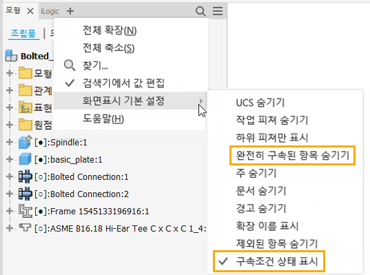

기본적으로 구속조건 상태가 조립품 검색기에 표시(
또는
)되어 다음 세 가지 상태 중 하나를 나타냅니다.
완전하게 구속됨 검은색 점은 구성요소가 완전히 구속되었음을 나타냅니다.
불충분하게 구속됨 빈 점은 구성요소가 불충분하게 구속되었으므로 주의가 필요함을 나타냅니다. 이 문제를 해결하려면 먼저 구속조건 편집 대화상자를 열어 가능한 문제를 식별합니다.
알 수 없음 대시는 구성요소의 구속된 상태를 알 수 없음을 나타냅니다. 이 상태를 해결하려면 리본에서 도구 탭
관리 탭
업데이트 패널
전체 재생성
을 클릭하여 조립품을 재생성합니다.
화면표시 기본 설정 메뉴 옵션을 사용하여 다음을 수행할 수 있습니다.
및
)를 표시합니다.
또한 검색기에 구속조건 상태 표시 설정을 도구
관리
문서 설정
모델링 탭에서도 사용할 수 있습니다. 이 설정은 기본적으로 사용으로 설정됩니다.
