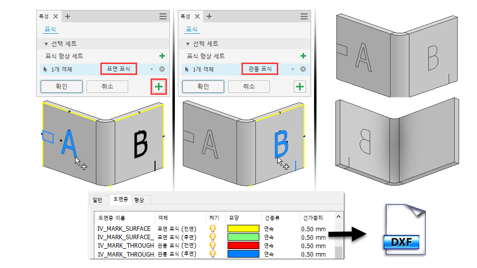

- 표면 표식을 선택하여 표식을 단일 면에 적용하고 텍스트의 윤곽을 지정합니다.
- 표식을 선택하여 표식을 여러 면에 적용하고 선택한 글꼴을 기준으로 문자 문자를 단일 스트로크 경로로 변환합니다.
스케치 텍스트 또는 형상을 선택합니다. 스케치가 없으면 표식을 배치할 면을 선택하라는 메시지가 표시된 다음 해당 면에서 스케치가 활성화됩니다.
필요에 따라 표식 세트 추가
를 클릭하고 문자 또는 스케치 형상을 계속 선택합니다. 각 멤버에 대해 표면 표식 또는 관통을 설정할 수 있습니다.

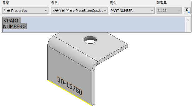

스케치 텍스트에서 iProperty 값을 사용하여 iProperty 값에 연관된 표식 피쳐를 작성할 수 있습니다.

표식 피쳐 도면층 정보 내보내기
DXF/DWG 도면층 정보가 있는 표식 피쳐를 내보내려면:
- 접힌 모형 또는 플랫 패턴에 하나 이상의 표식 피쳐가 있는 판금 부품을 작성합니다.
- 플랫 패턴을 작성합니다.
- 검색기에서 플랫 패턴을 마우스 오른쪽 버튼으로 클릭하고 상황에 맞는 메뉴에서 다른 이름으로 사본 저장을 선택합니다.
- 파일 이름을 입력하고 저장 형식 값 필드에서 DXF 또는 DWG를 선택합니다.
- 저장을 클릭합니다.
- 플랫 패턴 DXF/DWG 내보내기 옵션 대화상자에서 도면층 탭을 클릭합니다.
- 표식 피쳐 도면층 이름으로 스크롤하여 원하는 대로 변경합니다.
- 확인을 클릭하여 작업을 마칩니다.
