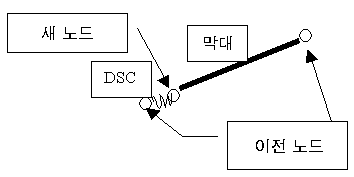

이전 노드와 새 노드 사이에 프레임 분석이 DSC 요소(불연속성)를 작성합니다. 아래 그림을 참고하십시오.
DSC 요소는 2노드 요소로, 다음 공식에 따라 노드 힘이 이 요소에서 생성됩니다.
여기서 k = [ki], i=1, Ndl은 특정 자유도에 할당된 강성 벡터입니다.
요소의 강성 매트릭스는 다음 구조를 가집니다.
여기서 T는 로컬 기준에서 전역 기본 및 막대 요소로 상속된 변환 매트릭스이며 diag(k)는 벡터 k에서 만든 대각선 매트릭스입니다.
DSC 요소를 사용하면 빔에서 탄성 릴리즈를 정의할 수 있습니다.
