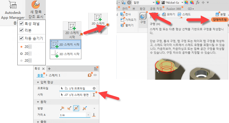

새 명령 및 업데이트된 명령과 특성 패널 피쳐 옵션을 강조 표시하려면
새 배지 및 업데이트된 배지에는 주어진 릴리즈의 새 명령 또는 업데이트된 명령이 표시됩니다. 사용 방법을 알아봅니다.
새로운 기능: 2021, 2021.1, 2022
리본 옵션을 선택하면 새 명령 및 업데이트된 명령에 배지가 표시됩니다. 배지를 통해 새 명령 또는 업데이트된 명령을 쉽게 식별하고 탐색할 수 있습니다. 배지 화면표시 및 배지를 표시하는 릴리즈 또는 업데이트를 제어합니다.
리스트에는 현재 릴리즈 이후의 세 가지 이전 릴리즈 버전이 표시됩니다. 예를 들어, 현재 릴리즈가 2024인 경우 리스트에 2023-2021이 포함됩니다.
그러면 이 기능을 어떻게 활용해야 할까요? 예를 들어, 이전 버전인 2022를 사용하고 있으며 2024로 이동한다고 가정해보십시오. 버전 2022 이후 추가되거나 업데이트된 사항에 대해 알고 싶을 것입니다. 2022를 선택하면 2022 이후의 릴리즈 및 업데이트에 대한 모든 새 명령 및 업데이트된 명령에 배지가 표시됩니다.
새 명령 또는 업데이트된 명령 및 특성 패널에 배지를 강조 표시하려면
  1. 도구 탭 옵션 패널에서 새 항목 강조 표시 를 클릭합니다. 업데이트가 포함된 릴리즈 리스트가 표시됩니다. 끄기가 기본 설정입니다.
  2. 릴리즈 또는 업데이트를 선택합니다. 선택한 릴리즈 또는 업데이트 이후에 업데이트되었거나 새로 추가된 리본 명령에 배지가 표시됩니다.
배지를 숨기려면
배지를 숨기려면 특성 패널 또는 리본을 선택취소합니다. 언제든지 해당 항목을 다시 켜거나 새 명령 또는 업데이트된 명령에 대한 메모리를 새로 고칠 수 있습니다.
자동 숨기기 옵션은 명령 또는 옵션을 처음 사용한 후 배지 화면표시를 끕니다. 이 피쳐를 사용하면 새 명령 또는 업데이트된 명령을 살펴보고 아직 사용하지 않거나 탐색하지 않은 명령을 알 수 있습니다. 자동 숨기기를 끄면 배지가 표시된 상태로 유지됩니다.
특성 패널 배지
특성 패널의 배지는 고급 설정 메뉴의 옵션과 같이 쉽게 표시되지 않는 피쳐 옵션과 새 피쳐 옵션을 나타냅니다. 새 항목 강조 표시 드롭다운 메뉴에서 상자를 선택하거나 선택 취소하여 배지 화면표시를 변경할 수 있습니다.

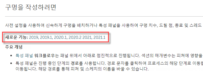

새 명령 및 업데이트된 명령에 대한 학습 컨텐츠
새 명령 및 업데이트된 명령의 컨텐츠 페이지에는 새로운 기능 항목으로 다시 돌아가기 위한 링크가 표시됩니다. 링크에는 관련 변경 사항이 적용되는 릴리즈가 표시됩니다.
