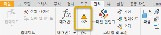

부품 또는 조립품 환경의 다음 위치에서 사용되지 않은 항목 소거 명령에 액세스합니다.
  1. 사용되지 않은 항목 소거를 클릭합니다. Inventor는 모형에서 사용되지 않는 작업 피쳐 및 스케치를 스캔하여 대화상자에 표시합니다.
  2. 제거할 각 객체에 대해 소거하시겠습니까? 값을 로 설정합니다.
  3. 확인을 클릭합니다.
