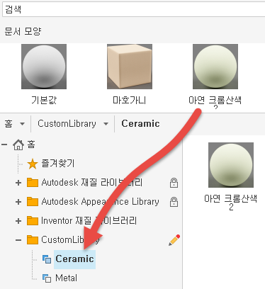

사용자 색상 스타일을 모양으로 저장하려면
사용자 라이브러리를 작성한 다음 고유 사용자 모양이 포함된 모든 문서에서 보관할 모양으로 라이브러리를 채워야 합니다.
  1. 도구 탭 재질 및 모양 패널에서 모양 을 클릭하면 모양 검색기가 표시됩니다.
  2. 모양 검색기 도구막대 아래쪽에서 (관리)을 클릭하고 새 라이브러리 작성을 클릭합니다.
  3. 새 라이브러리를 저장하고 라이브러리 이름을 지정하는 폴더를 찾습니다.
  4. 저장을 클릭합니다. 모양 검색기의 아래쪽 섹션에 있는 라이브러리 리스트에 라이브러리가 표시됩니다.
  5. 라이브러리 구성 시의 범주 사용 여부를 결정합니다. 범주를 작성하려면 다음을 수행하십시오.
    왼쪽 아래 창에서 새 라이브러리를 마우스 오른쪽 버튼으로 클릭하고 범주 작성을 클릭한 다음 범주 이름을 지정합니다.
  6. 문서 모양 섹션에서 사용자 라이브러리에 보관할 모든 모양을 끌어 놓습니다. 모양은 범주 노드나 라이브러리 노드에 놓을 수 있습니다.
