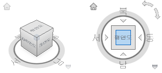

Autodesk ® ViewCube ® 는 클릭하고 끌어 모형의 관측점을 조정할 수 있는 영구 인터페이스입니다. ViewCube는 비활성 상태인 창의 오른쪽 위 한쪽에 표시됩니다. 그 위에 커서를 놓으면 창이 활성화됩니다.
ViewCube 아래에는 선택적 나침반이 표시됩니다. 이 나침반은 모형의 북쪽으로 정의된 방향을 나타냅니다.
뷰가 변경되면 ViewCube의 위치도 바뀌어 모형의 현재 관측점에 대한 시각적 피드백을 제공합니다.
