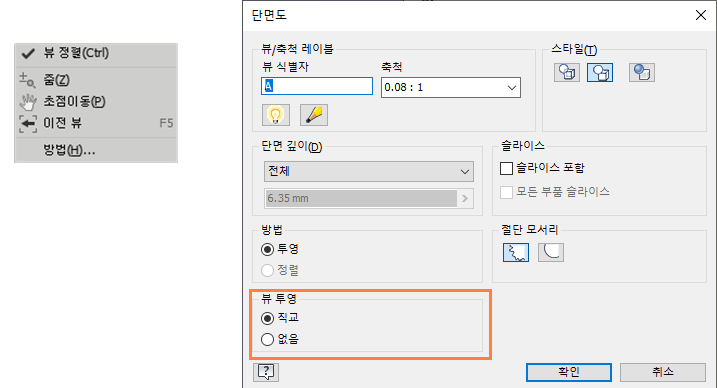

배치 중에 단면도 정렬 재지정
단면도를 작성할 때 기본적으로 뷰는 상위 뷰에 대해 정렬됩니다. 다음 방법 중 하나를 사용하여 기준 뷰의 직교 투영에 맞춰 정렬을 활성화/비활성화할 수 있습니다. 정렬을 비활성화하는 경우 단면도가 더 이상 상위 뷰에 맞게 정렬되지 않으므로 다른 뷰에 맞게 정렬할 수 있습니다.
단면도를 작성하되 클릭하여 배치하지는 마십시오.
단면도를 상위 뷰에서 멀리 끌 때 다음 방법 중 하나를 사용하여 정렬을 비활성화할 수 있습니다.
상황에 맞는 메뉴
그래픽 창에서 마우스 오른쪽 버튼을 클릭하고 뷰 정렬을 선택취소합니다.
단면도 대화상자
뷰 투영에서 없음을 선택합니다.
Ctrl 키를 누르고 있습니다.
클릭하여 원하는 위치에 단면도를 배치한 후 Ctrl 키를 놓습니다.
