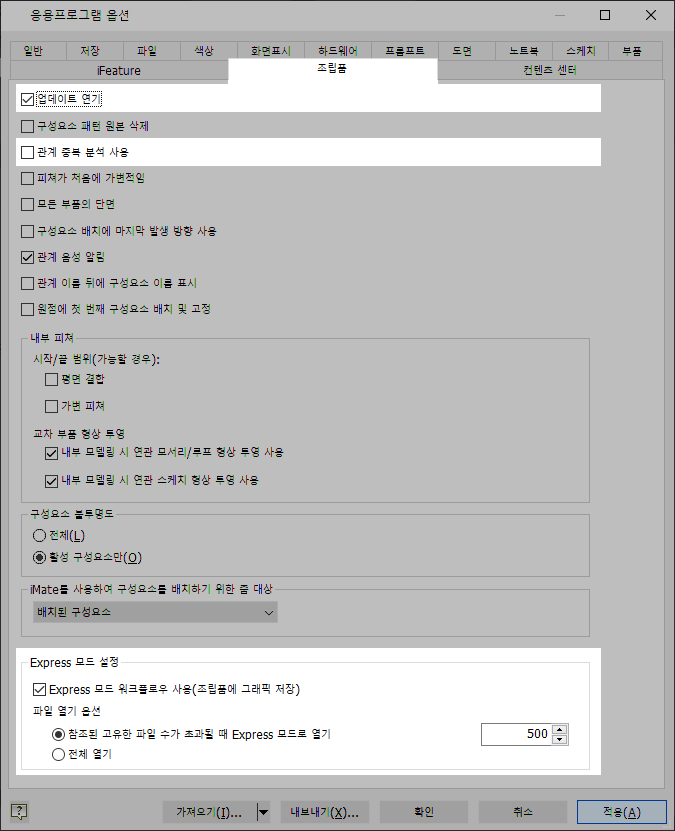

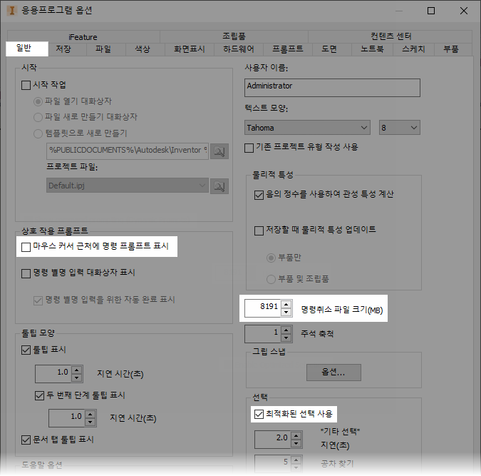

대형 조립품 성능을 개선하기 위해 최적화할 수 있는 설정에 대해 알아봅니다.

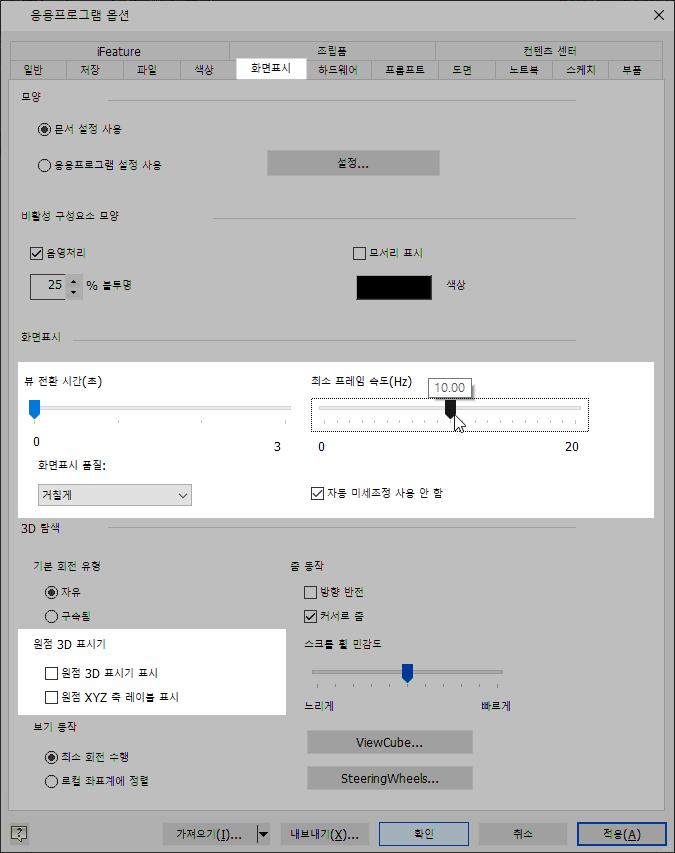

조립품 성능에 영향을 주는 응용프로그램 옵션은 다음과 같습니다.
성능 - 켜기
메모 아이콘 - 해제
스케치 작성 및 편집을 위한 모서리 자동투영 - 선택취소
자세한 내용은 응용프로그램 옵션 설정을 참고하십시오.

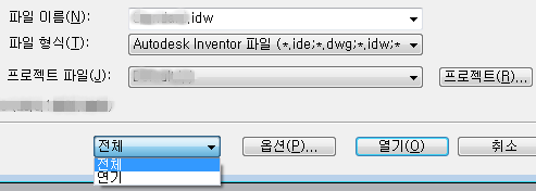

대형 조립품 도면의 경우 모든 구성요소나 부품의 업데이트를 확인하므로 여는 데 시간이 걸릴 수 있습니다. 열기 대화상자에서 연기를 선택하여 도면을 열 때 업데이트 프로세스를 연기할 수 있습니다.

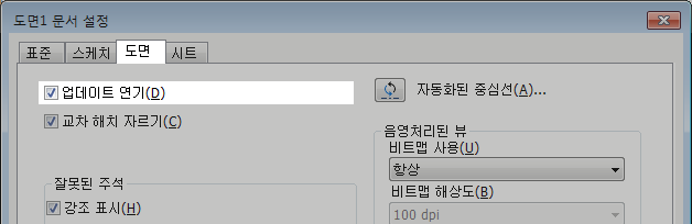

열린 도면을 연기된 상태로 설정할 수도 있습니다. 리본에서 도구 탭을 클릭하고 옵션 패널에서 문서 설정을 클릭합니다. 이 대화상자에서 도면 탭을 클릭하고 업데이트 연기 옆의 확인란을 선택합니다. 이 설정을 끄거나 재지정할 때까지 도면을 열 때 뷰가 모형 변경 사항으로 업데이트되지 않습니다.

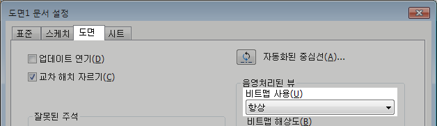

도면 템플릿의 경우 보기 작업 중에 '오프라인만'을 지정하는 대신 음영처리된 뷰에 대해 비트맵 사용을 지정합니다. 이렇게 하려면 Standard.idw 도면 템플릿을 열고 "Large Assembly Standard.idw"로 저장하면 됩니다. 도구 탭 > 옵션 패널에서 문서 설정을 클릭합니다. 도면 탭의 음영처리된 뷰 섹션에서 비트맵 사용을 항상으로 설정합니다. 변경 사항을 저장합니다.
