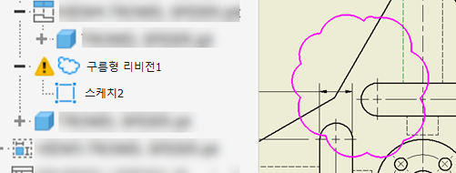

구름형 리비전 알림
다른 도면 주석과 마찬가지로 구름형 리비전이 닫히지 않았거나 잘못 정의된 경우 캔버스에서 구름형 리비전이 선홍색으로 변하고 검색기 노드에 주의 삼각형이 표시됩니다. 이는 스케치 컨텐츠의 문제를 해결하기 위해 조치를 취해야 함을 의미합니다. 다음을 수행할 수 있습니다.
